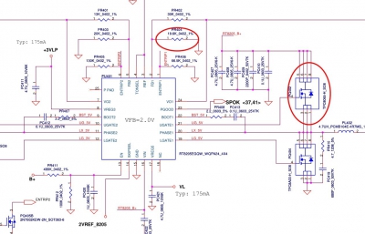

仔细发现,在通电到掉电一段时间,待机芯片RT8205有点微微发烫。
没办法,只有查待机。此主板的待机芯片用的是RT8205,此芯片还算熟悉。既然无3,5V就打VREG3和VREG5的对地阻值,果然,VREG5对地阻值只有20多欧,明显不对。测量PC421,只有22欧,取之,也是22欧,看来不是此电容短路。

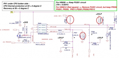

拆掉与之直接相连的PU201,阻值还是一样。
果断拆掉待机芯片RT8205,PC421阻值正常,看来还是芯片坏了。
此芯片主板用的比较多,在废板华硕K40AB找到此芯片,装上,待机0.001,测3,5V还是没有,再查芯片的工作条件,VIN 16脚B+ 19V有,13脚EN也有,就是不出3,5V。以为没有焊好,再小心焊一遍,冷却后加电,故障一样。又以为是BIOS问题,在论坛里下载,刷上,无果。
不会是芯片本身问题吧,于是又在三星R428主板上拆了片RT8205,装上,量测无短路,测PC421对地阻值480欧,正常,果然,待机0.034,有了,再测3,5V都有了,看来还是芯片坏了。装上内存,CPU是板载的,开机电流上到0.6A不动,再次插拔内存,故障依旧,难道下载的BIOS有问题,还好把原BIOS备份了,取下25X32芯片,刷回原来的BIOS,开机LENOVO LOGO出来了,此机修复。
