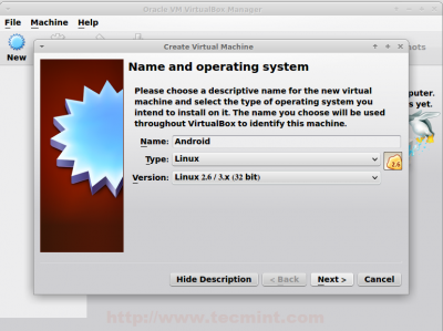

3. 要想安装Android 4.4 kitkat,首先,你需要启动刚刚下载.iso文件,打开 VirtualBox,创建一个新的虚拟机,然后按照下面图片设置:

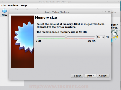

4. 接下来,它会询问你新设备的内存大小,Android 4.4 kikat需要1G内存才能完美运行,但是由于我的电脑只有1G内存,我只能选择512MB。

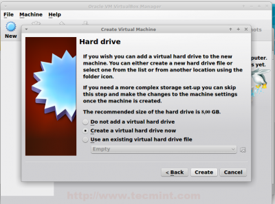

5. 选择“现在创建虚拟硬盘”(“Create a virtual hard drive now”)来创建一个新的硬盘。

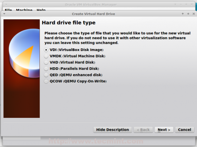

6. 它现在会询问你新虚拟硬盘的类型,选择VDI

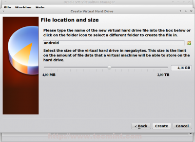

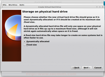

7. 现在设置虚拟硬盘大小,你可以按照你的所需来设置任何大小,但是除了将来安装Apps所用的空间,至少需要4G来保证系统正确安装。

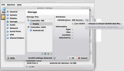

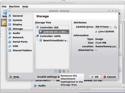

8. 现在你的新虚拟设备创建好了,可以启动下载的.iso文件了,从左边的列表选择创建的虚拟机,点击设置 -> 存储 ,如下图,选择android 4.4 kitkat RC2的镜像文件。

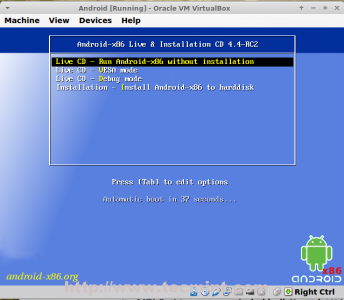

9. 点击OK, 打开机器,启动.iso镜像, 选择 “安装” 开始在虚拟机上安装系统。

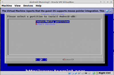

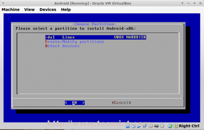

10. 请选择一个分区来安装Android-x86

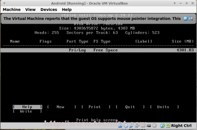

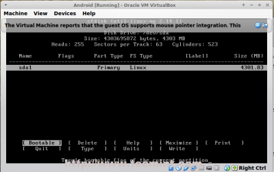

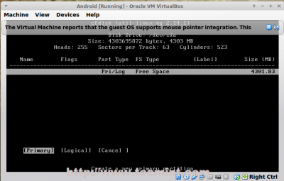

11. 如下图,你可以看见cfdisk界面,cfdisk是一个分区工具,我们将要使用它来创建一个新的硬盘分区,用来安装Android 4.4,现在,点击 “New”

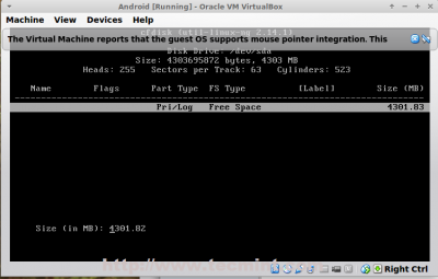

12. 选择“Primary”作为分区类型
13. 接下来,设置分区大小

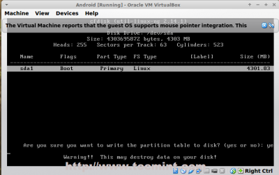

14. 现在我们必须给硬盘创建新的引导使其能够写入新的分区表,点击“Bootable”给引导标记新的分区,你不会注意到有任何变化,但是引导标记将会自己给选中分区。

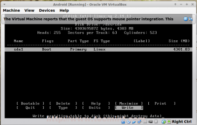

15. 完成之后,点击“Write”对硬盘写入新的分区。
16. 它会询问你是否确认,输入“yes”并点击Enter

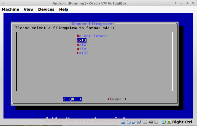

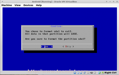

18. 选择“ext3”作为硬盘文件系统并格式化

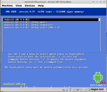

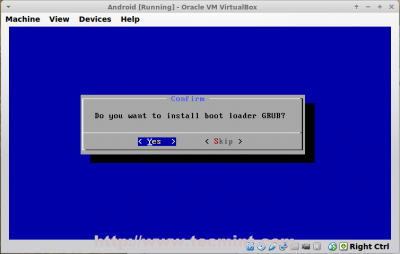

19. 它将会询问你是否需要安装GRUB启动器,当然选择Yes,如果不这样,你将不能启动新系统,所以选择Yes并点击Enter

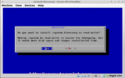

20. 最后,它会问你是否设置/system分区能写入,选择yes,它会在安装完系统后帮助你减少很多麻烦。

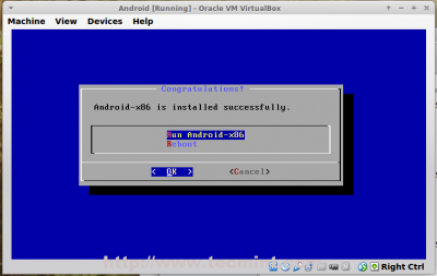

21. 安装将会开始它的任务,安装器结束工作后,选择重启,在我做测试的时候,“Run-Android x86”不起作用,所以你不得不重启。
22. 我们已经完成安装Android 4.4 KitKat RC2,问题是VirtualBox将会继续加载.iso镜像文件而不是从虚拟硬盘驱动启动,所以为了修正这个问题,选择设置 -> 存储 ->移除iso文件

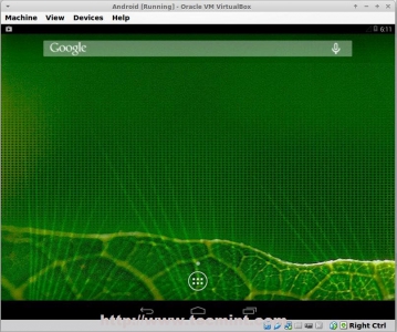

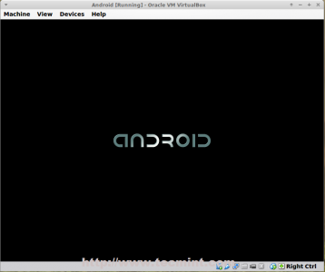

23. 你可以启动你的虚拟设备,运行你的Android系统了

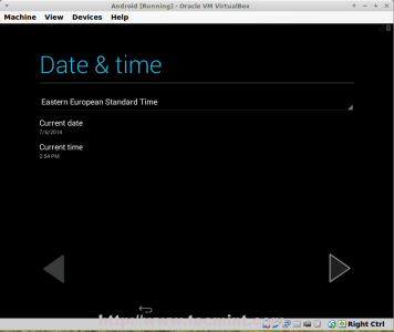

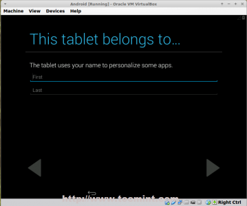

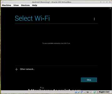

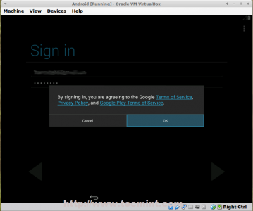

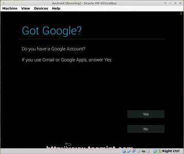

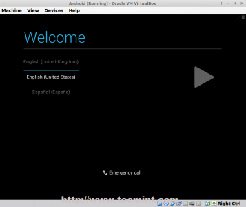

24. 使用Android之前,你需要完成一个向导来进行配置。你会看见如下屏幕,现在的问题是,鼠标不能在android 4.4 kitkat工作,这意味着我们需要展示我们高超的键盘试用技巧了。首先,选择语言,你需要使用键盘上键和下键,进行到下一步,敲击右键移动光标,选择Enter
