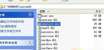

  最近有用户在使用windowsXP系统的时候遇到了一个麻烦,只要将windowsXP系统一开机,启动后系统就会自动注销,无法正常进入系统,连最管用的安全模式下也不可行,这该怎么办呢?高手根据用户反映的问题进行了总结,给出了下面的解决方案,供用户参考下。
  解决WinXP系统开机自动注销的完美攻略:
  1、找一台正常的XP系统电脑,将C:\WINDOWS\system32目录下的userinit.exe拷贝一份出来,复制到问题电脑相同目录下。
  2、重新启动机器,虽然很慢,但能进入系统了。
  3、首先关闭系统还原,升级杀毒软件,全盘杀毒。
  4、手动删除个别杀软提示未杀掉的病毒体。打开注册表编辑器,删除病毒加载的启动项。用WINDOWS清理工具清理垃圾文件。
  5、此时系统启动正常。检查C:\WINDOWS\system32下的文件是否有丢失的。如果有,可从正常机上拷贝。至此,机器一切正常。原来的软件和驱动程序都恢复正常了。
