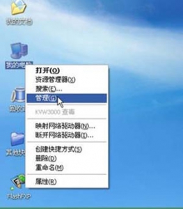

  一、首先您需要判断自己的操作系统是否安装IIS,方法如下图所示:

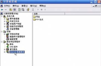

  (右击“我的电脑”后单击“管理”)

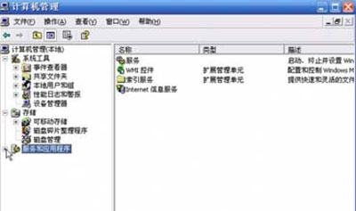

  (然后单击“服务和应用程序”)
  (检查是否安装“Internet信息服务”)

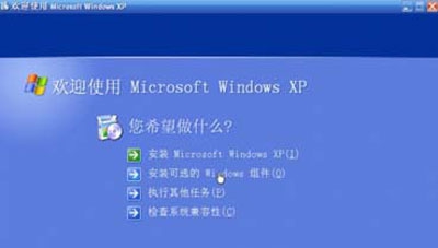

  (插入Windows xp光盘,单击“安装可选的windows组件”)

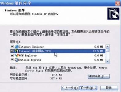

  (选中“Internet信息服务(IIS)”后单击“下一步”完成安装)

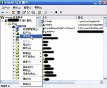

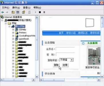

  (单击“浏览”,检查是否能运行asp程序)
  (如果右侧窗口能正常显示网页侧表明安装成功)

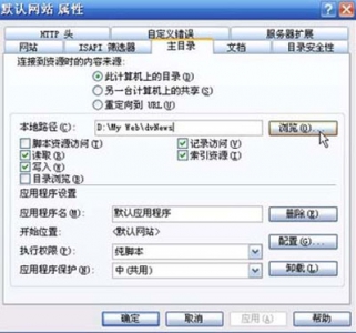

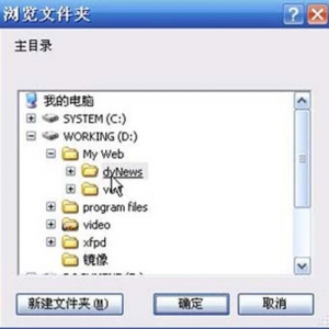

  四、IIS的设置

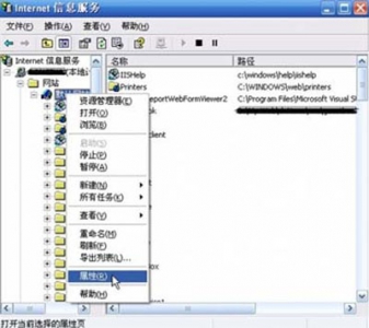

  (设置主目录,即你需要调试的asp程序所在的目录)
