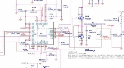

DELL M3010笔记本不定时掉电,有时一个小时,有时能撑4个小时以上,有时很频繁,一会儿就掉电了,但是至少在一小时以上才掉。这个机器开始是进过水的,经别的维修人员弄过了,后来成了这个样子,进水的地方一个一个地个观察,处理过了还是不行。通知用户解决不了,用户说只有换一个板,他知道网上的价,说让加100元帮他换个板子。心想只有这样了。心有不甘,晚上又观察,后来发现一个现象,就是RT8206B这个待机芯片在掉电后3V的开启电压是存在的,但是无输出,这时只有把电池拿掉然后适配器也拿掉再重加电就可以开机而且正常工作很久。
心里会不会是3V保护了,查了3V电路的反馈电路等都没有问题,用示波器查输出波形也没有看出什么问题,换成ISL6237故障还是一样。后来打了一下对地阻值,是70左右,而5V对地是100以上,于是把电感PL8断开后测后级也是这么多,感觉有点小,会是什么原因呢,心想一个电路一个的断开麻烦,反正户同意换板了,于是用3V左右电压烧机故障一样,没有找到短路点,于是电压加到3.8V左右,感觉电流一下子上来了,有大短的地方,马上关电。连好那个电感再开机,用表测,居然阻值正常了在100以上,加电试开一下机正常,烧机12小时没有问题,第二天再烧一天所有功能正常,看来是进水后有哪个元件微短,用稍高的电压烧断了那个元件,机器也就好了。多半是一个电容。但是我还是没有找到那个元件。机器至今已经交工15天,没有发现有问题,看来是维修好了。歪打正着。收维修费交工。比换板合算。 |
